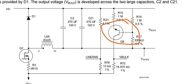

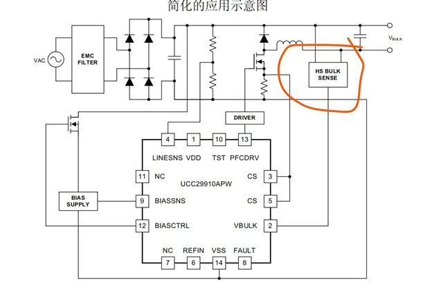

客户准备用UCC29910A做高压DCDC,输入电压500-900VDC,输出320VDC,UCC29910A datasheet 上的典型应用电路里有个输出端电压采样电路,客户找不到耐压值这么高的三极管,能否请您帮忙推荐输出端采样电路?谢谢!
感谢您对TI产品的关注!
关于你的咨询, 我们评估板output 84V,用的是下面你的PNP三极管。
你查查这个公司的产品目录,有没有适合你的输出范围的。
Q7 / Transistor/ PNP / -500 VCEO, -5 VEBO, 50 mA / FMMT560 / Zetex
