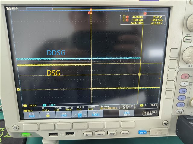

HI:
你好,我们的BMS使用BQ76952作为前端芯片,在测试短路保护时,发现短路保护能生效,但是时间偏长,设置延迟为45us,实际保护时间在30ms左右,图中黄色部分为电流,蓝色部分为MOS驱动电压,请结合寄存器配置帮忙分析下可能导致保护时间会偏长的原因
