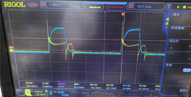

    3、测试采样电阻的电压电压波形比较奇怪,在栅极关断过程中采样电阻电压有一个明显的回弹电压,采用了二极管加快关断过程也没有明显的改善,不确定是不是由于晶体管寄生电容过大导致的,请问有没有什么改进建议,目前是想尽可能在后续找不到合适晶体管时也能消除这部分的影响。另外这里的波形是否表现为变压器饱和呢,感觉和常见的波形有一些区别。蓝色是栅极驱动波形,黄色是电流传感电阻的波形
    ‌TPS23754测试问题分析及改进建议‌
    • ‌采样电阻电压波形异常‌
      • ‌现象‌:栅极关断时,采样电阻电压回弹。
      • ‌可能原因‌:晶体管寄生电容过大。
      • ‌改进建议‌:
        • ‌增加驱动电阻‌:同时反向并联二极管,尝试调整MOS管的开关速度。
        • ‌斜坡补偿‌:针对峰值电流控制模式,进行斜坡补偿,以稳定回路。
