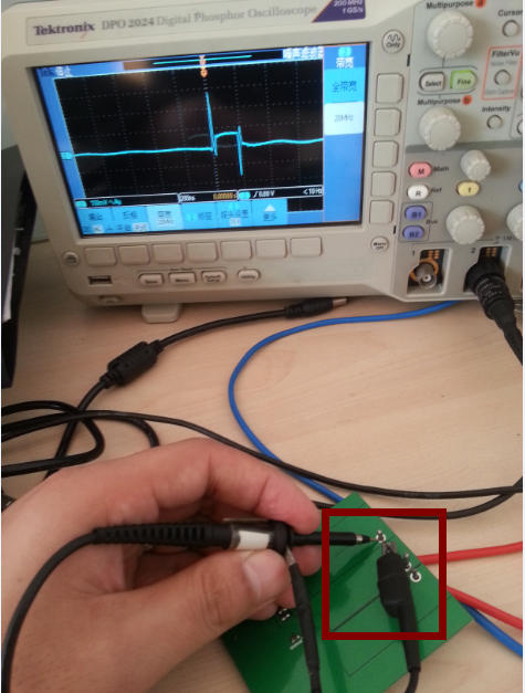

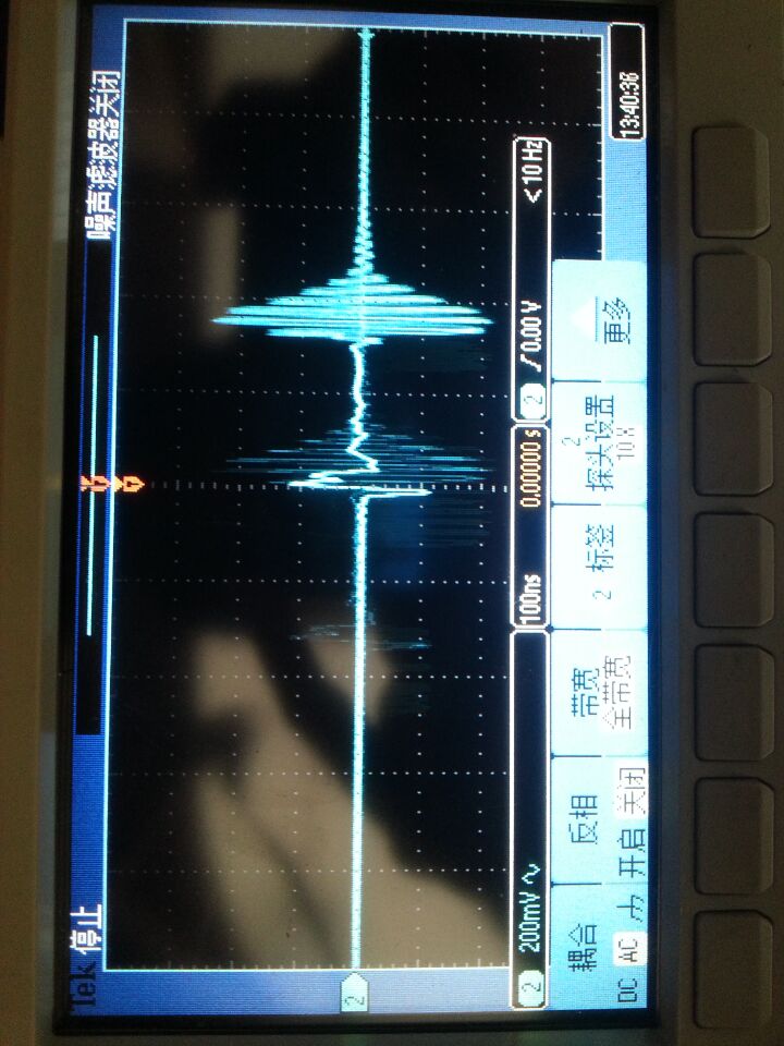

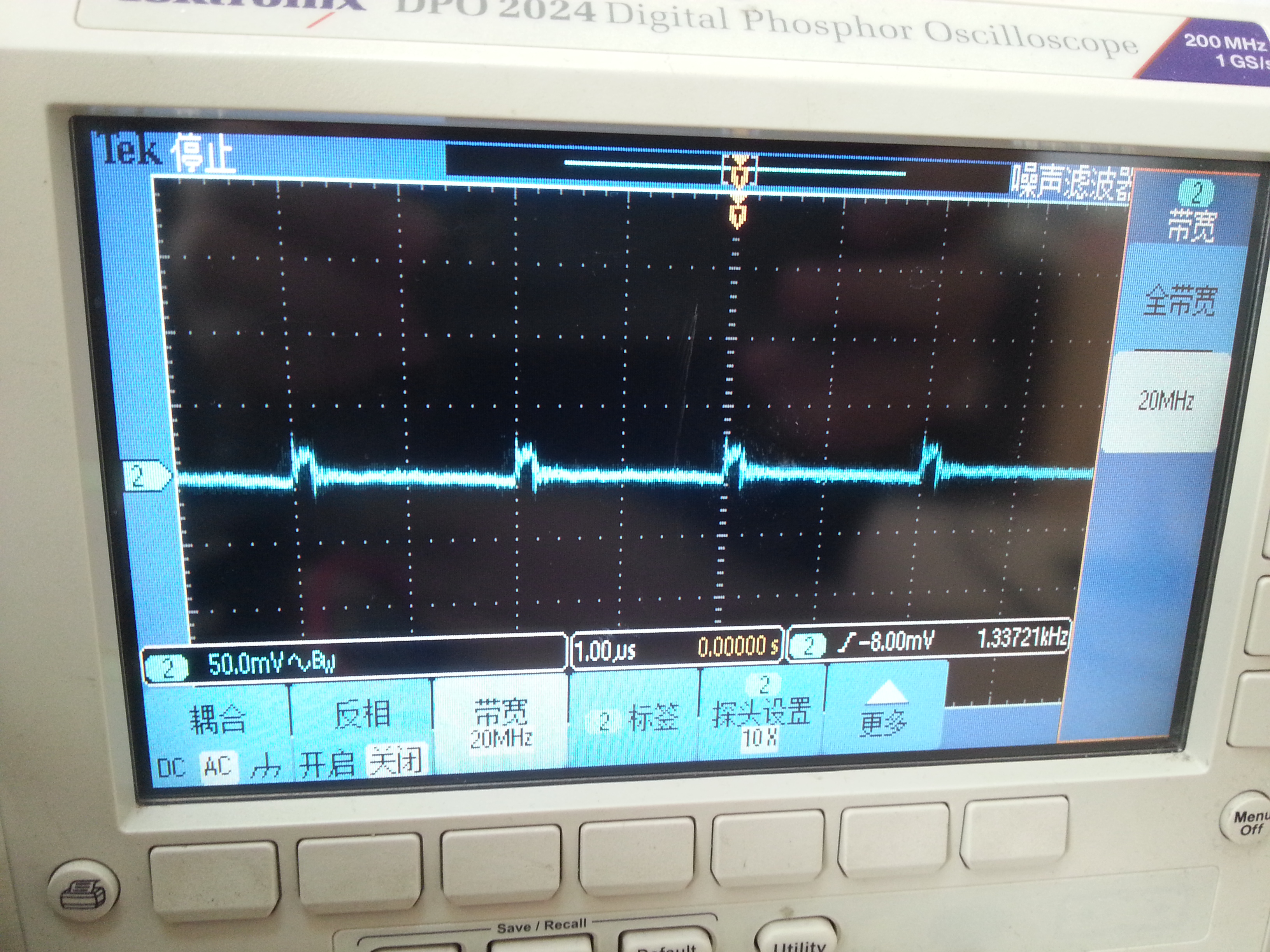

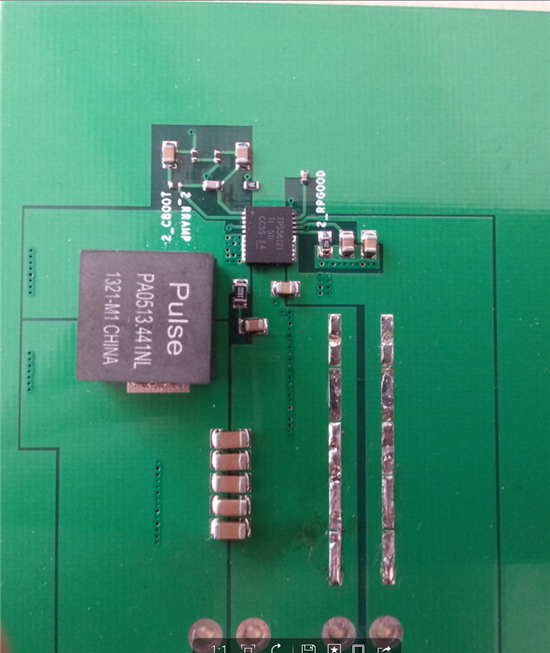

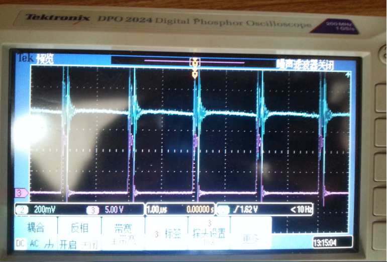

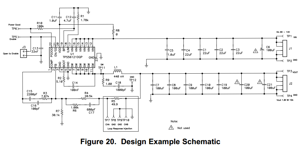

电感实际使用2r2和1R0得电感都进了测试 ,但是输出端得电源纹波如下图所示,电源纹波较大且有高频部分,请帮忙分析原因

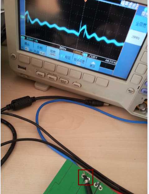

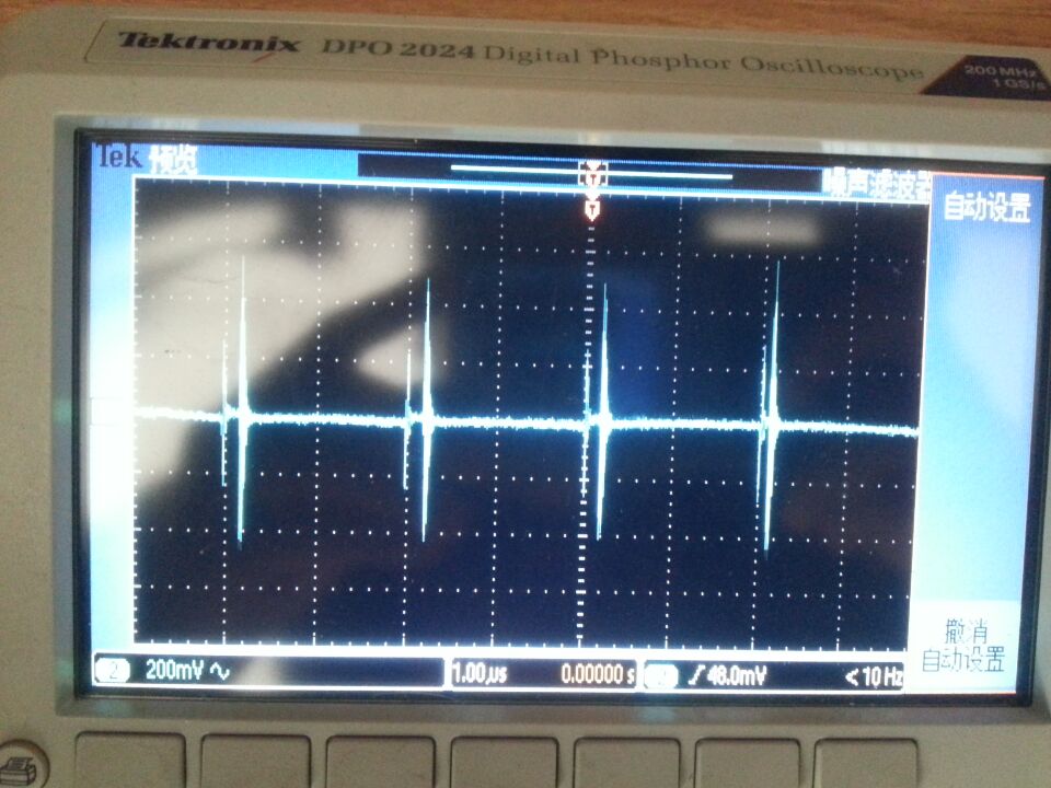

你全带宽宽时测试的200mV应该不全是纹波,还夹杂有高频成分。使用20Mhz带宽主要是防止高频噪声的干扰,测量出较准确的纹波值;而高频噪声的抑制在电路实际设计中也是需要考虑的,但不归属于你这里测量的纹波成分。

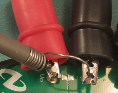

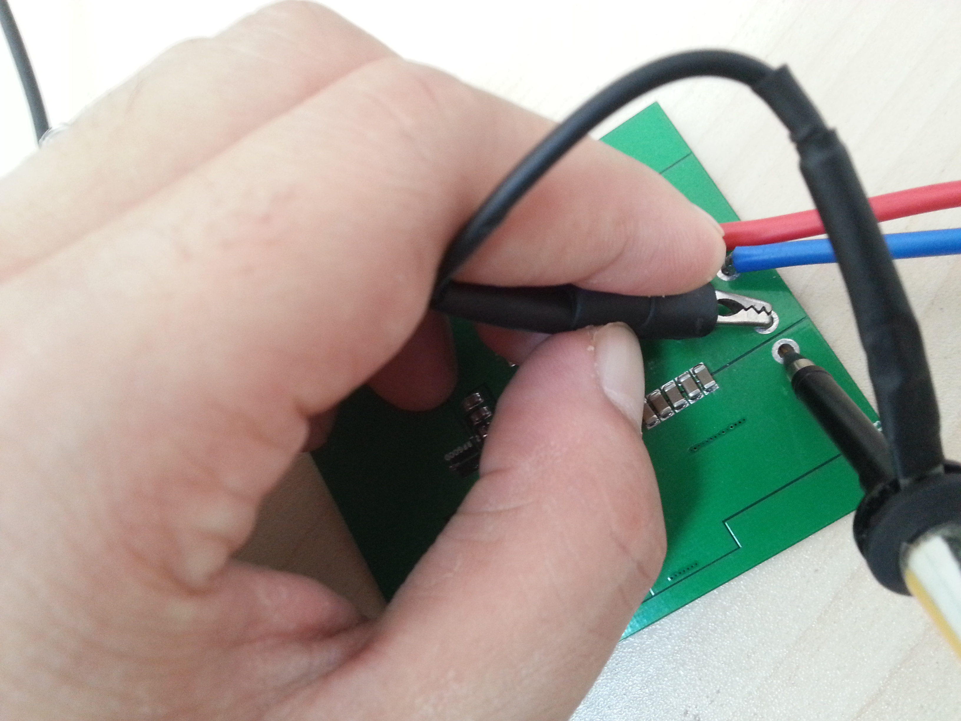

接地环测量即拔掉示波器探头的接地夹,用锡丝或导线缠绕示波器探头上的裸露地代替接地夹,进行纹波测量,这样测试的纹波更真实。具体测法,此前已附图,可供参考。
