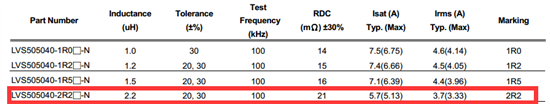

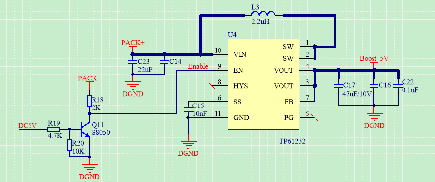

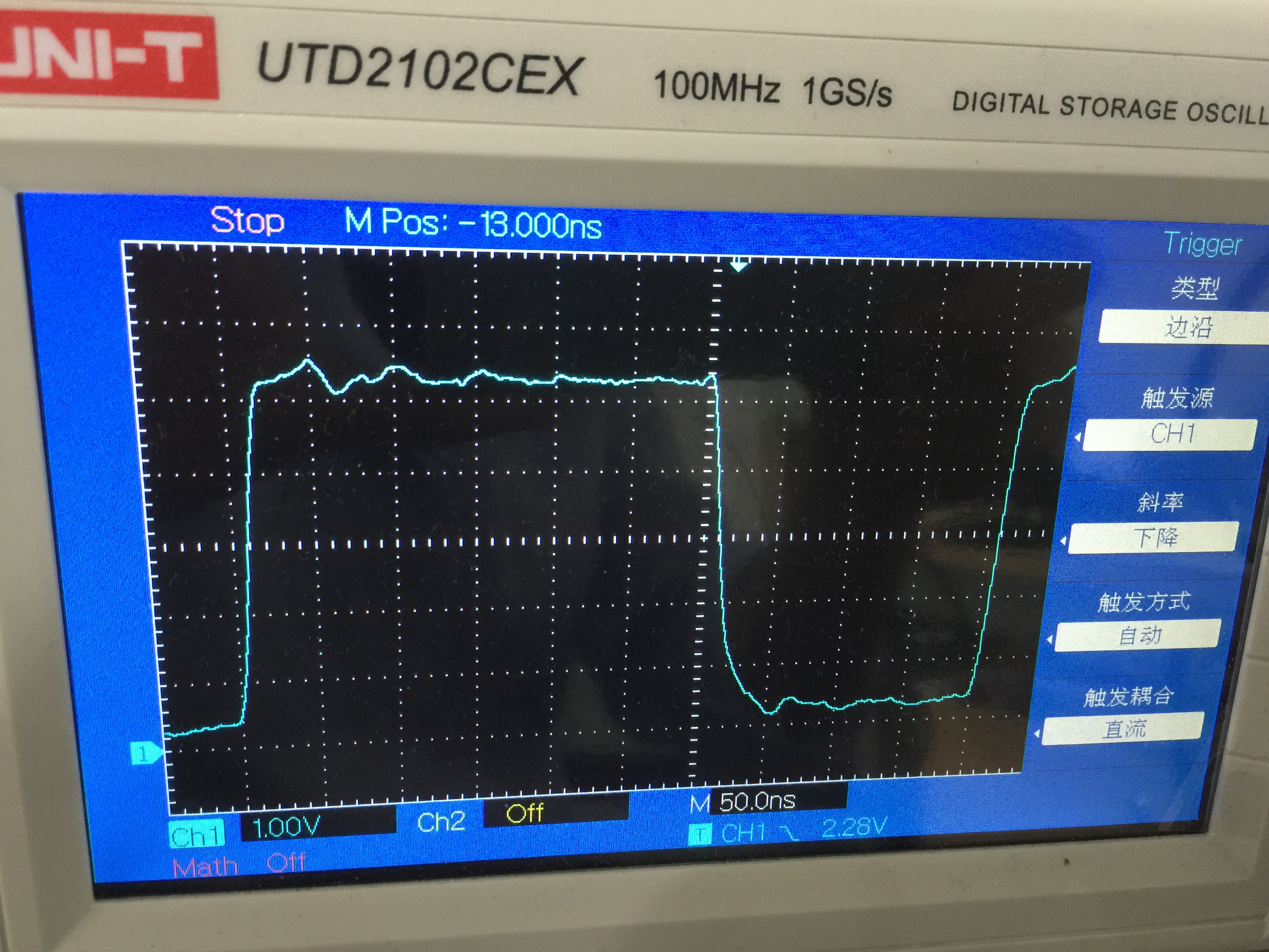

大家好,在使用的时候遇到一些问题,希望大家能给予帮助。
要求:给锂电池升压,输出电流最大2A。
1、当输入为4V及以下时,输出为5V,输出1.5A正常升压,但是无法输出2A,接2A负载输出直接为零?
我是用来给4.2V锂电池升压,当电压在4.2V 时,能正常输出2A。 负载功率大,输入电压小的则输入电流要大,然后IC自己保护了。不知有什么解决方法?
