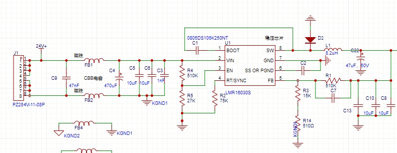

LMR16030: 出现带载问题,输入28v,输出25V 带载0.1A 就拉到22V,0.2A就拉成1V
Part Number: LMR16030
输入VIN=28V,VEN大于1.2V  L1和C22修改过22UH和100uf/50v,依然存在问题,我把D2换成3A的管子 也没有改善,我把L1拆除,电源接在SW输出的位置,带3A没问题,一旦到FB调压的部分时就带不了载,麻烦各位帮忙看下问题
  • 您好
    LMR16030带载问题分析及建议
    • 问题描述‌:LMR16030在输入28V,期望输出25V时,带载能力不佳,0.1A时电压降至22V,0.2A时更是降至1V。
    • 可能原因‌:
      • 反馈回路问题‌:FB引脚电压异常,可能导致调压不准确。
      • 电感或电容问题‌:L1和C22的修改可能未达到最优配置。
      • 二极管D2‌:尽管已更换为3A管子,但可能仍存在不匹配问题。
      • 焊接问题 :thermal padGND焊接没有焊接良好。
    • 解决建议‌:
      • 检查反馈回路‌:确保FB引脚电压正确,按照规格书应为0.75V。
      • 优化电感电容配置‌:重新计算并选择合适的电感L1和电容C22值。
      • 考虑其他因素‌:检查功率回路布局,确保尽量小且紧凑,以减少损耗。
      • 焊接问题 :使用烙铁检查相关管脚。

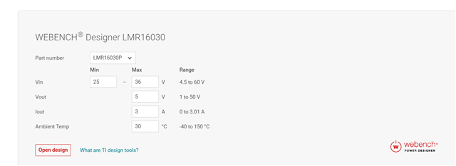

    相关官方辅助工具:
    https://www.ti.com.cn/product/cn/LMR16030
    官方主页下这个工具,官方回推荐相关参数。
