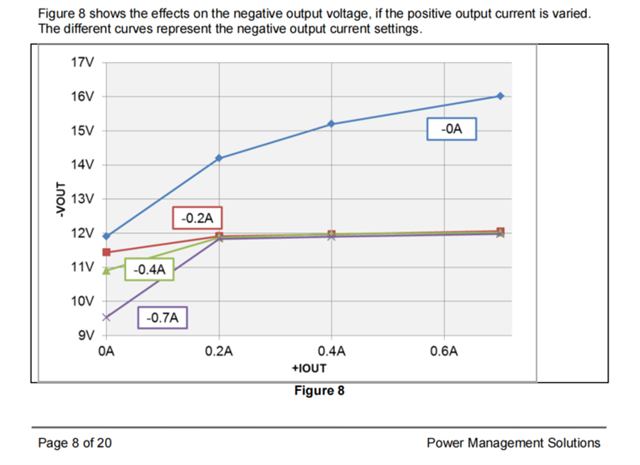

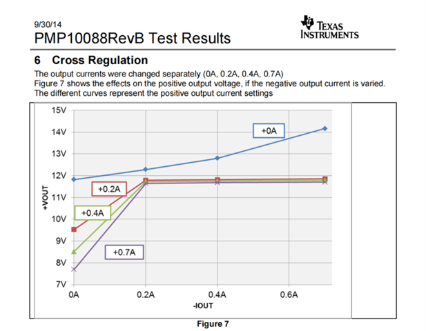

我目前正在围绕 TPS54560A 进行设计以创建15Vin,±12Vout ±1000mA、并参考应用手册SLVA369A以及PMP10088( 使用 TPS54560)的参考设计。
由于我的输出端为推挽电路正负级供电,不需要同时输出正负电流。而注意到PMP10088的测试结果TIDUAO6.pdf中,当一端输出电流为200mA以下时,会使得另一端输出电压明显下降,如图
目前我的电路也出现了同样的问题,请问有解决方法吗,感谢
