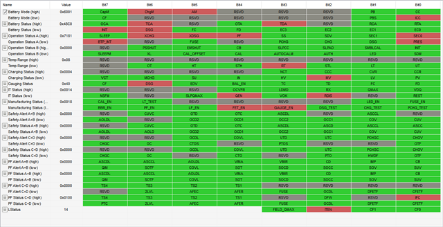

您好:
电池无法充放电,发现PF=1,IFC=1,检查与之相关的配置,不应该出现这种情况,请帮忙分析一下是什么原因导致出现这种情况的。
永久失效的配置如下:
虽然我们使用了PTC永久失效模式, 使用过程中确定没有触发PTC,我们没有使用IFC的永久失效模式,为什么出现Flash校验失败,是芯片坏了吗?这个芯片还可以使用吗?
