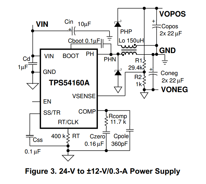

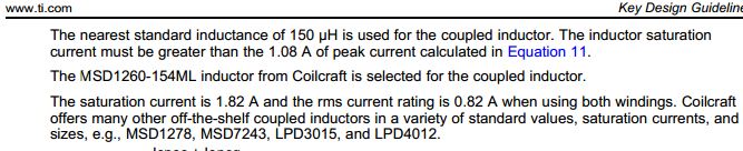

如图所示中的电感150uh 是什么电感,是共模电感 一端正接一端反接吗?还是个变压器啊,不太清楚这是什么。- http://www.ti.com.cn/cn/lit/an/slva369a/slva369a.pdf
那个150uH是电感,储能用。去市场上买个绕制的即可。
你这个用于运放供电是可以的,只要底噪不高,符合你的模拟信号处理即可。害怕噪声影响可以加滤波电路进行滤除,同时与你的信号GND进行单点接地即可。
一般运放供电基本都是这样做的。
望采纳
正负电源,这个150uH的电感,是电感也是变压器,其实说白了,变压器也是由电感而来的
这个电感算是变压器吧,如果对噪声要求比较高,最好是用带屏蔽的那种,干扰会小点,选择的时候要根据你输出电流大小来选择对应的漆包线尺寸。
应该是共模电感(Common mode Choke),也叫共模扼流圈,常用于电脑的开关电源中过滤共模的电磁干扰信号。在板卡设计中,共模电感也是起EMI滤波的作用,用于抑制高速信号线产生的电磁波向外辐射发射。,共模电感实质上是一个双向滤波器:一方面要滤除信号线上共模电磁干扰,另一方面又要抑制本身不向外发出电磁干扰,避免影响同一电磁环境下其他电子设备的正常工作。
