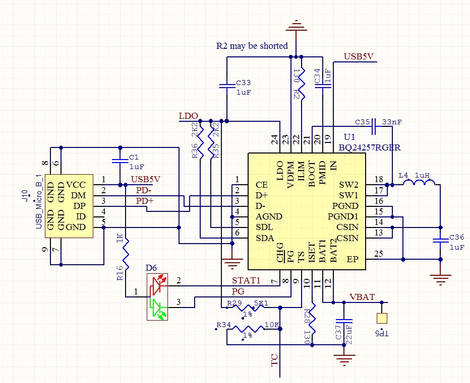

充电电流被限制在500mA,也尝试把PD+和PD-割断,但是没有效果,怎么调试才能使充电电流达到2A?
