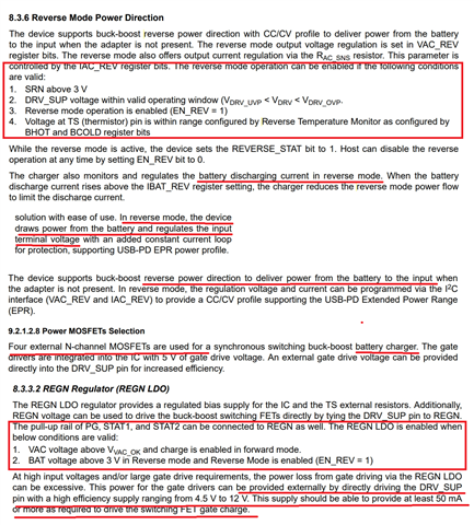

datasheet上说:
“8.3.2 设备在没有输入源的情况下通过电池供电
如果只有电池,且电压高于 3V 阈值,则设备已准备好进行 I2C 通信,并且转换器已准备好开始反向模式。REGN LDO 保持关闭状态,以最大限度地减少待机电流。”
这有个问题,当没有输入源的情况下,运行在反向模式时,外部MOSFET的驱动电压是怎么来的,8.3.2节说转换器准备好开始反向模式时,REGN LDO 保持关闭状态,那它怎么给VDRV_SUP提供电压呢?MOSFET怎么能够运行?
此外,反向模式下,是不是必须需要I2C才能使得BQ25756正常运行?
