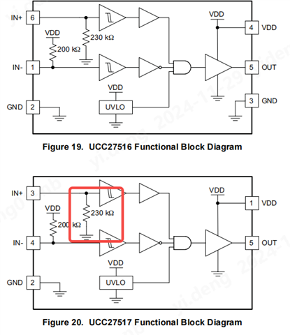

这个我们询问了这个芯片的设计工程师,里面的pull down电阻的阻值230ohm是正确的。
请以datasheet内部框图为准。
另外,以前其他客户也问过类似问题,pull-down 230kohm +/-20% for internal pull-down resistor
