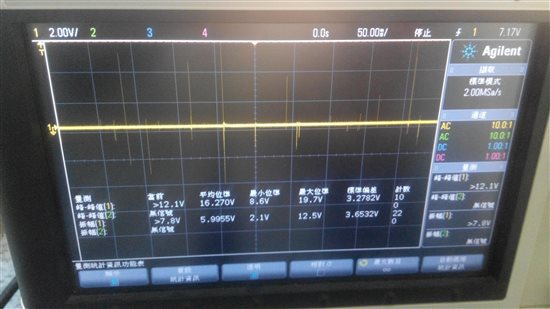

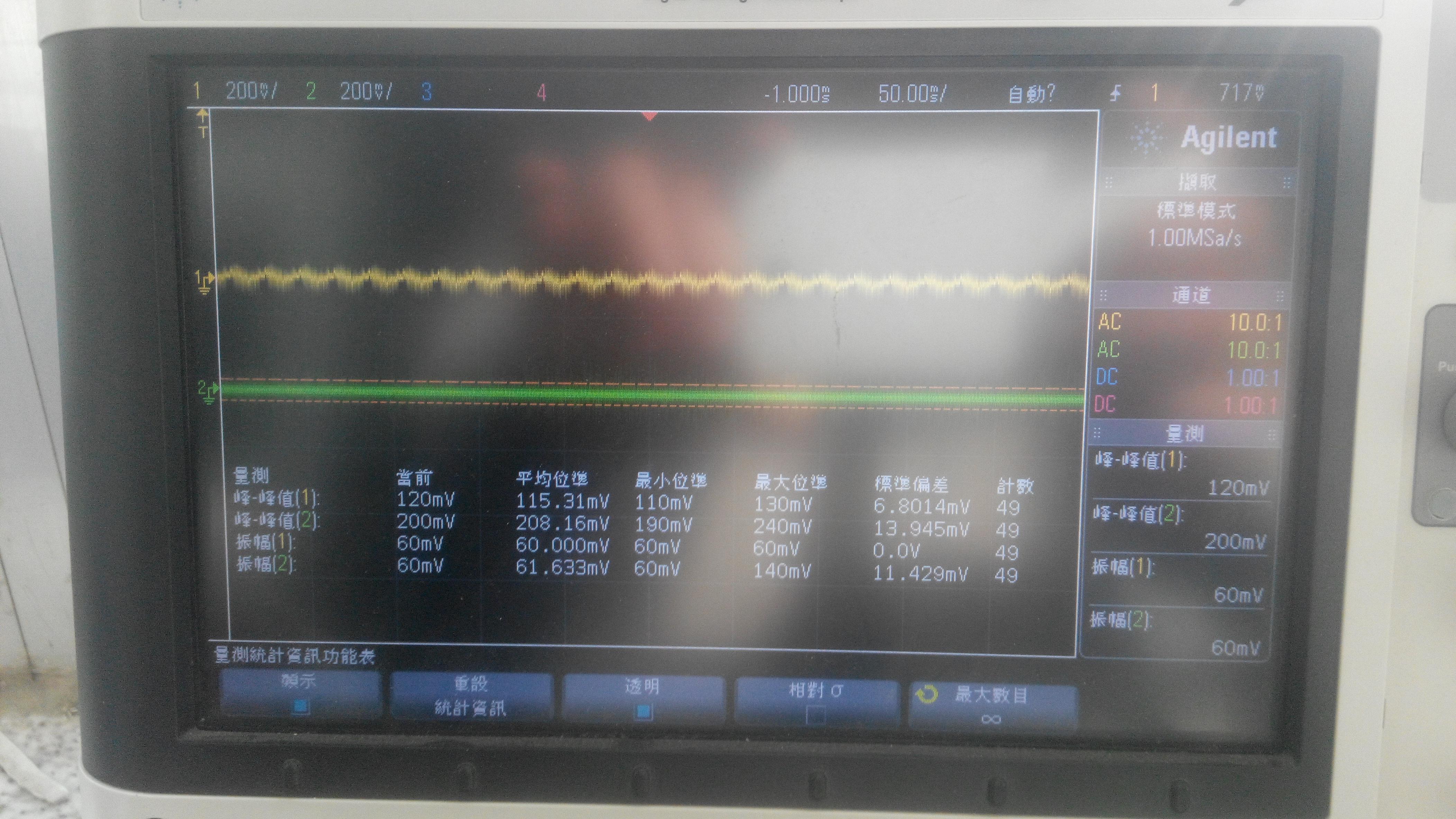

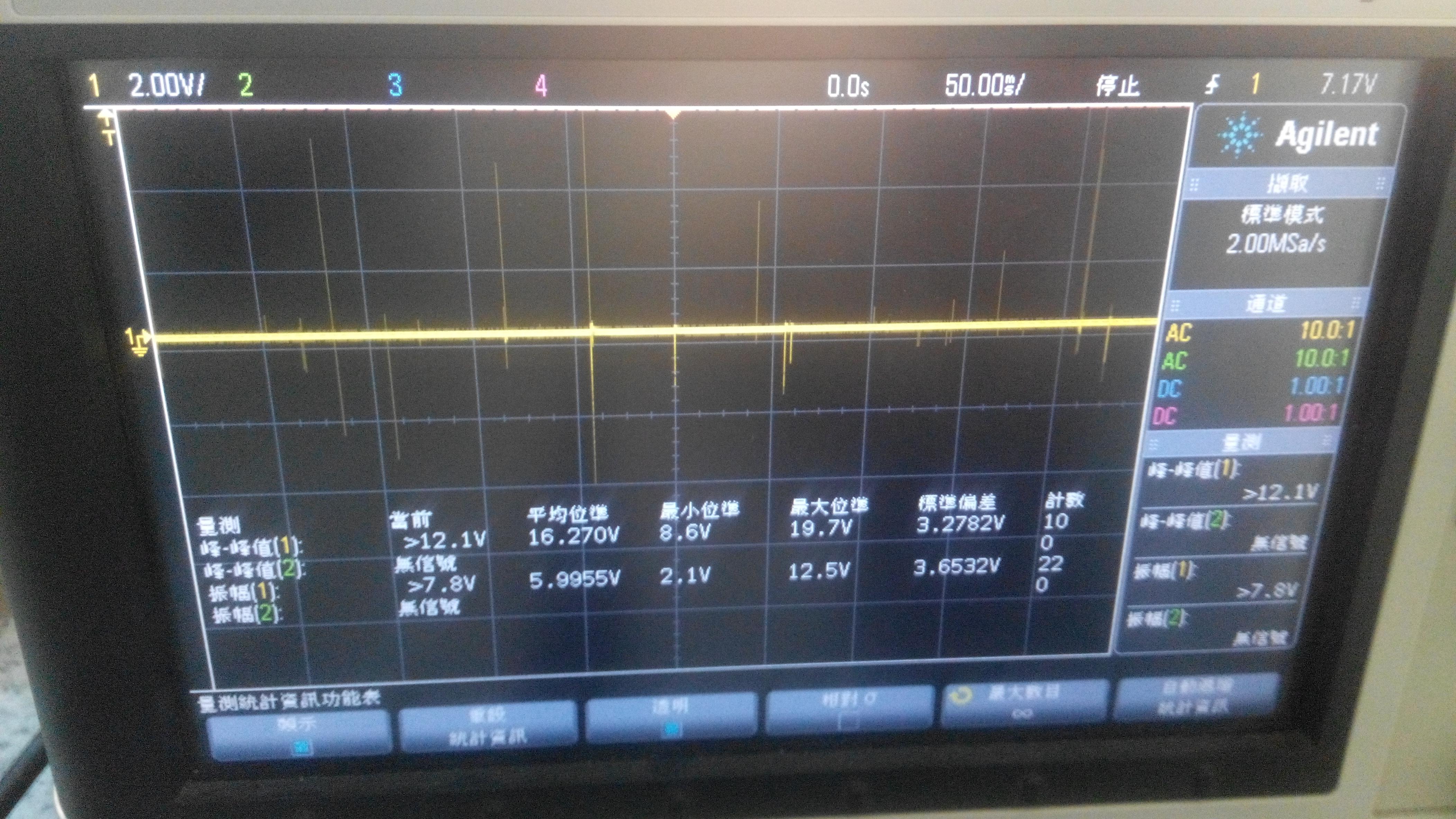

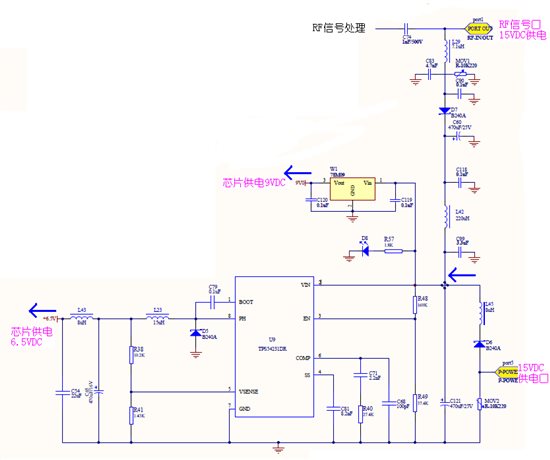

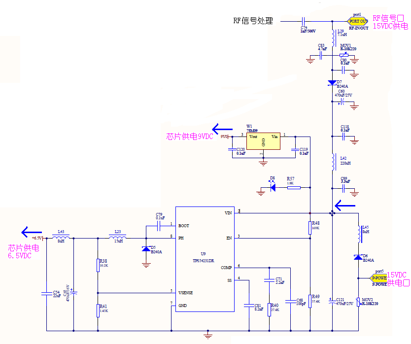

遇到TPS54231在低温下输出纹波比较大造成工作异常,帮忙分析下:
原理图如下:
在+20度环境下测得输出波形:
可见在-40度环境下的输出波形尖峰比较多,也不规则,造成整个系统工作异常。
请帮忙分析原因以及解决方案。
