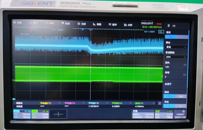

我们使用TPS5430DDAR作为15V转5V的降压芯片,该设计已在量产中,目前发现有几例低温时5V输出异常的电路板,最终定位到是电源芯片TPS5430DDAR的4脚在低温时(10度以下即会出现,出现概率100%)电压会跌落(由基准1.221V跌到1.107V左右,对应示波器波形通道3),而同一批次的其他电路板和芯片没有这个情况。请问这是什么原因导致的,附上器件外围原理图和芯片4脚低温下电压跌落的波形图。

您好, 基于您的描述和对应电路图,如果是已量产产品,这个批次出现几个故障的,建议您先做替换实验。把有问题的芯片换到好的板子上。再把好的芯片换到有问题的板子上。如果最后锁定了芯片的故障,可能是芯片品质的问题。
如果是品质问题的话,如果您从TI官网采购的芯片,建议您从下面渠道联系TI质量部门做失效分析。
