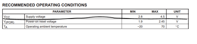

BQ26220通讯连接不上,给IC供电脚是稳压1.8V,,用EV2200和EV2300,都试了下,都是没有通讯,里面数值都是0,,,有教程吗?

基于上方链接中的datasheet,您的供电并不在芯片的工作电压范围内。
