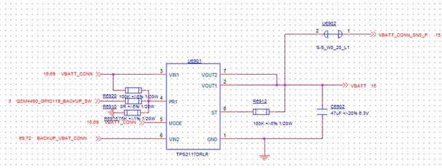

芯片的原理图检查以及一些其它相关问题
Part Number: TPS2117
麻烦确认下电路有没有问题 其中ST我暂时没有接到我们平台上
另外因为我们还要兼容手动模式 我想确认下MODE脚在手动模式下具体怎么接
PR1的分压是100K--75K
默认电压最高4.35V
最低3.3V
优先模式和手动模式我都想同时要应该怎么设计
