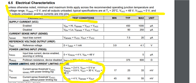

功率限制状态:当设备处于功率限制状态时,电流限制的典型阈值为25mV/R
正常限流状态:在正常限流状态下,电流限制典型的阈值为50mV/R
这个功率限制电流25mV/R在什么时候等于25mV/R?是功率限制的时候电流最大不超过25mV/R吗?
