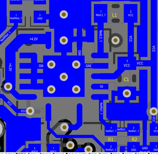

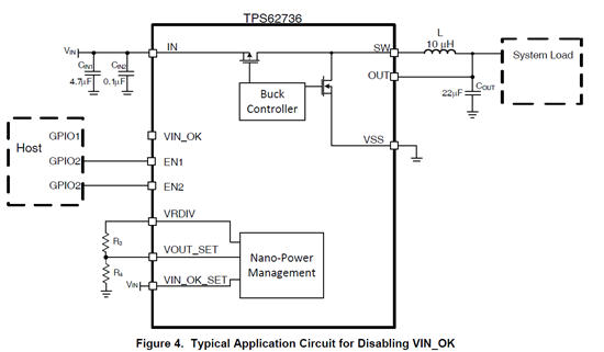

在使用TPS62736时遇到 带载重启动问题:负载>1M时启动正常,当负载300K时初次上电启动正常。断电重新上电,发现输出端只有0.75V。示波器观察发现只有在输出端电容放电至0.2V以下时才可启动。输入端用的4.2V锂电池,奇怪的是,当锂电池电压降至3.8V时(快用完时)这种现象就消失了。若电池电压高于3.9V,就会出现这种情况。
在网上看到很多资料,说带载启动,后极电容或前级电容匹配问题。可是,更换电容多次都无法解决,电路按ti的参考电路搭
下边是PCB布局
另外电感及输出电容下边是否可覆铜GND,若不可,为什么呢。
