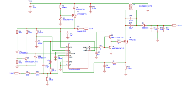

TPS40210: 10-100输入直流电压,输出12V/1A的非隔离电源
Part Number: TPS40210
按照官网给出的原理图进行电路设计之后,线路板中有共模电感时接入负载(4Ω左右的接触器)后是断路状态,我将共模电感改成普通的27uH电感后接触器吸合,但是输出电压和输入电压变成4-5V左右的动态电压,输入电流和输出电流反而没有改变,请问一下出现这种情况的原因是?原理图附上。

    针对你提到的TPS40210非隔离电源设计问题,这里有几个可能的原因和相应的解决方案供你参考:
    1. 共模电感的影响‌:
      • 共模电感在电源设计中通常用于抑制共模噪声和电磁干扰。然而,如果共模电感的感值或阻抗选择不当,它可能会影响到电路的正常工作,导致断路或输出电压不稳定。
      • 解决方案:检查并调整电路中的共模电感,确保它的感值和阻抗适合你的应用需求。你可以尝试更换不同感值或类型的电感,或者调整电感在电路中的位置,以查看是否对电路性能有所改善。
    2. 输出电压不稳定‌:
      • 输出电压不稳定可能是由于多种原因造成的,如COMP补偿设置不当、反馈电路问题、负载变化等。
      • 解决方案:首先,检查并调整COMP补偿电路,确保它的参数能够稳定地控制输出电压。你可以参考技术手册中的补偿电路设计指南,或者通过实验来找到最佳的补偿参数。其次,检查反馈电路是否工作正常,确保它能够准确地反映输出电压的变化。最后,考虑负载变化对输出电压的影响,确保电路在负载变化时能够保持稳定。
    3. 电路设计和布局问题‌:
      • 电路设计和布局对于电源的稳定性至关重要。如果电路设计不合理或布局不当,可能会导致电路性能下降或出现故障。
      • 解决方案:仔细检查你的电路设计和布局,确保它们符合TPS40210的技术要求和应用指南。你可以参考技术手册中的电路设计示例和布局指南。(https://www.ti.com.cn/cn/lit/ds/symlink/tps40210.pdf  第37页有相关指导说明)
