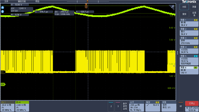

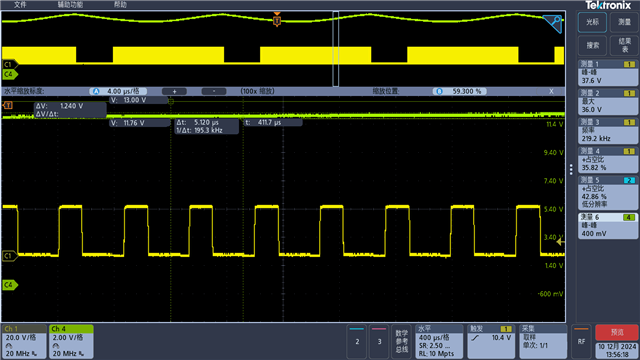

您好,在使用BQ25756 反向输出PD 5V,9V,12V等时会出现buck下管驱动一直开启的情况,时间为200-250uS,此时boost上管关闭,导致没有输出,因此整个过程输出一直在明显波动。
Vat:35V;
Vout:12V;
fs:215KHz;
绿色:PD输出电压12V;
黄色:buck SW节点。
  • 您好,
        为了更好的理解您的问题,请问:
        测试期间,升压开关节点看起来是什么样子的?
        VAC上是否有任何负载类型?
       您方便分享原理图吗?
       蓄电池使用哪种类型的电源?
       此外,"增压顶部管道"的意思是"顶部增压侧FET "? 此FET也称为增压HS FET。 "HS"代表"高侧"。
