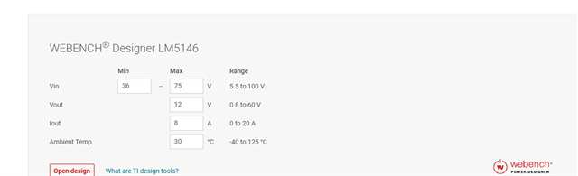

    官方提供了相关工具辅助您解决相关匹配和设计问题:
    1、官方计算器:
    https://www.ti.com.cn/tool/cn/LM5146DESIGN-CALC
    2、官方仿真模型:
    https://www.ti.com.cn/cn/lit/zip/snvmc65
    3、官方layout参考文件
    https://www.ti.com.cn/cn/lit/zip/snvr500
    4、webench 工具
    https://www.ti.com.cn/product/cn/LM5146
