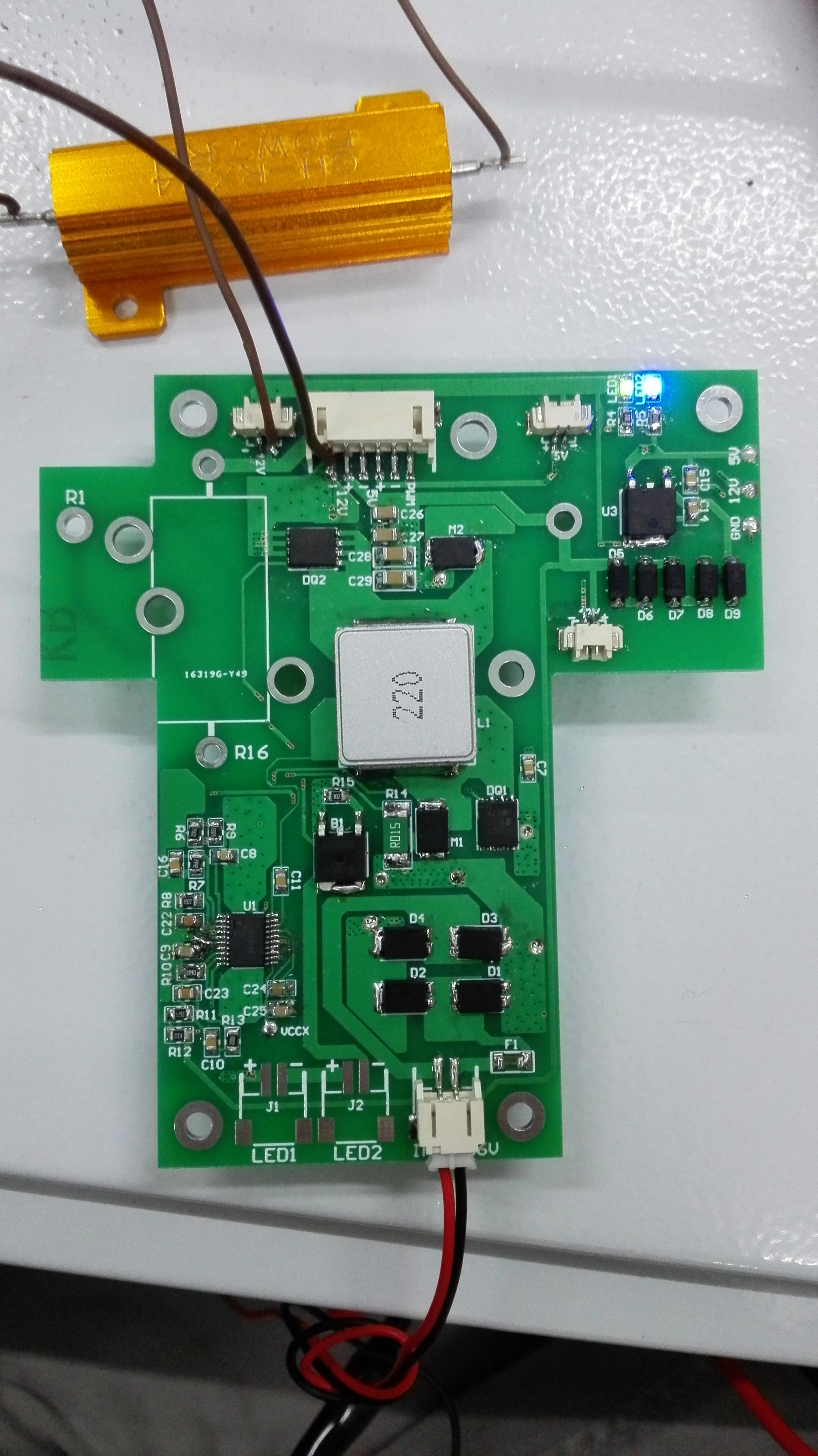

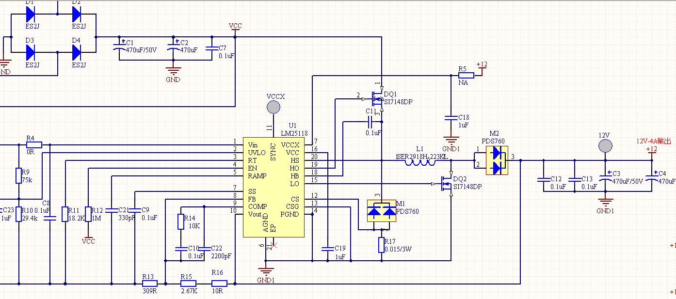

我用LM25118做了个电源. 电路原理是按LM25118的datasheet.的上来做的.
输入9-36V .输出12V.

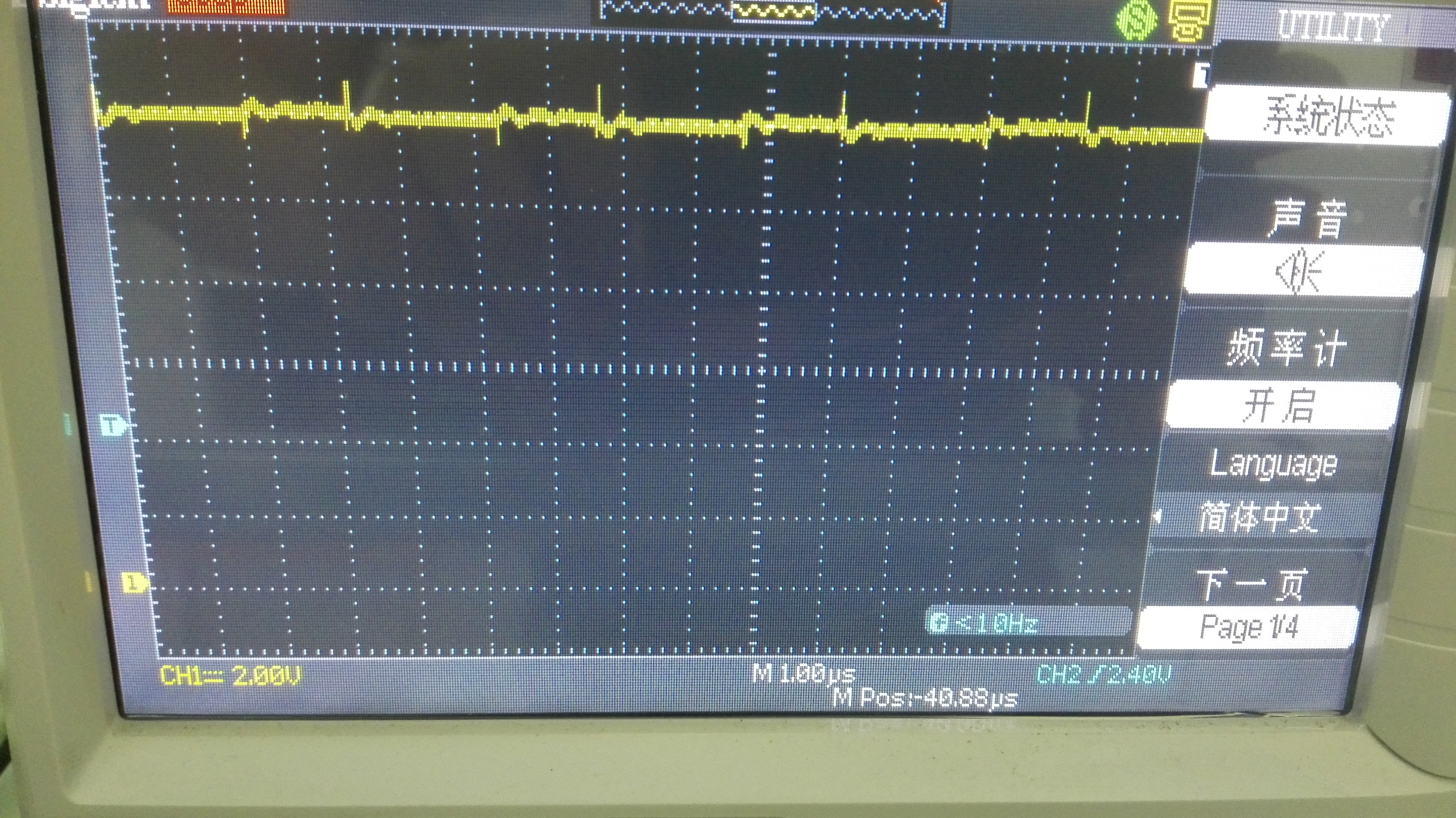

我现在测试.输出2A电流没有问题,也可以2A带载启动.但输出电流大于500mA输出12V的纹波就很显示了.
如上图

总结如下:
1输入输出的地要分开覆铜;
2最好用四层板,并且设计好散热;
3输出的滤波电容要加加陶瓷电容,并且需要0.47uF的去耦电容.
请问发热的主要元件是那些?
因为我想做成输入的是交流电直流电都行,所以在输入加了整流电路。
但这个整流电路发热得很利害。
开始我用四个ES2J二极管 做整流,输入DC12V 输出1.5A 这四个二极管热得很利害。大约有70-80度。
后来我改用6A的整流桥,输入DC12V 输出1.5A 这向个整流桥也很热。大约有70度。
输入的是交流会好些。但也热,大约有50度。
为个整流电路为什么会这么热的?
按照我之前设计的经验。
纹波大有几个因素,最主要的是PCB布局和输出电容的选择。
PCB布局有几个点要注意:
1:大电流流向,要简单直接,不要弯曲形成环路;
2:敏感节点比如反馈电阻,要原理电感和MOS管这些高频节点;
3:接地技术,高速链路和反馈或者补偿的低俗链路一定要分开,等等,接地一定参考官方手册的知道方法;
4:电源板两层四层皆可,重要的是布局。
输出电容:
首先是参考手册,加手册提到的必须要的电容。其次,测量纹波的频率,结合纹波的频率添加适当的陶瓷电容。也可以多并几个不同量级的陶瓷电容。
