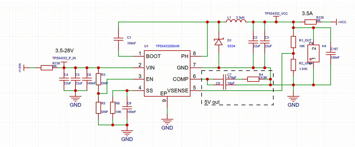

TPS54332: ECO模式下,后接LDO(BD3570),纹波过大接近300mv,导致MLCC电容啸叫
Part Number: TPS54332
↑  当前原理图

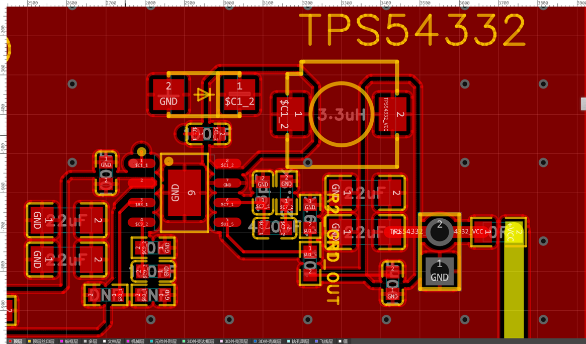

↑ 当前Layout

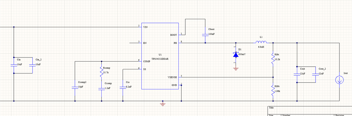

↑ 有参照WEBENCH® POWER DESIGNER  值修改过,未有改善
