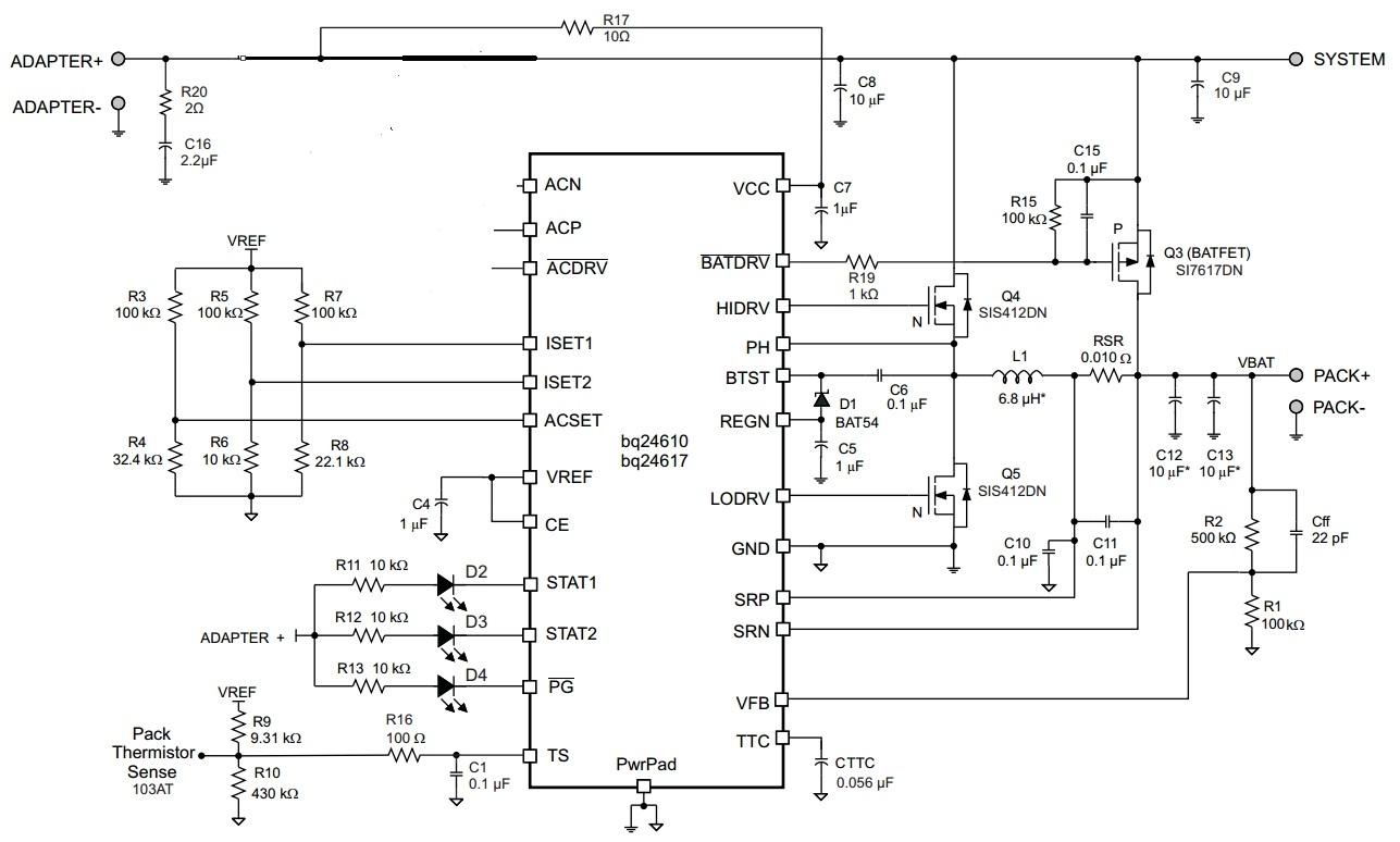

如附件所示,去掉ACPMOS和检流电阻,直接短路,可行?
应该是可以的,但是最好将ACP跟ACN短接。防止干扰信号。
可以吧 但是检测端 最好给一个固定的电平它 要不被干扰起保护就麻烦了
