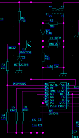

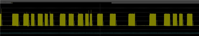

1、最初供电电压130Vdc,R2=180k,启动、工作,非常好,很稳定。
2、电压升高到220Vdc,R2 = 750k,出现间歇情况,如图波形。当启动时,R2用180k与750k并联,启动后去掉并联的180k电阻,启动和工作都很正常。

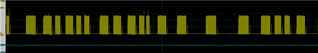

3、现在又实验,无论是R2接180K还是单个750k,或并联,均有图中间歇工作情况。
4、尝试LM5041的一脚加上47u电容、短路CS脚、COMP脚加滤波电容、提高16脚电压、等,均出现如图波形。

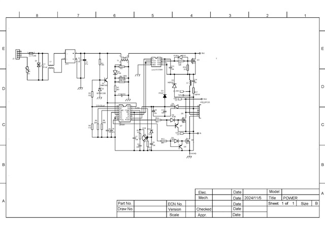

您的电路不可读、因此请提供一个可读的电路以帮助理解您的#1至#3项目符号。 #4、"一英尺的 LM5041 "是什么意思? CS foot、COMP foot、您是指 CS 引脚和 COMP 引脚吗? 下面是一个波形、是 COMP 还是 CS、每分段的水平和垂直刻度是多少? 由于您的电路无法读取、我们不知道 R2在何处、因此无法进行分析。
R2 = 180k、变频器工作正常吗? 您提到过它可以采用130V 输入。 是不是仍然相同。 如果不正常、就输入电压而言、它的正常范围是多少? 请测量 Vin 引脚1以确保电压在其工作范围内、以确定间歇性运行是否来自 Vin 引脚电压不在范围内
