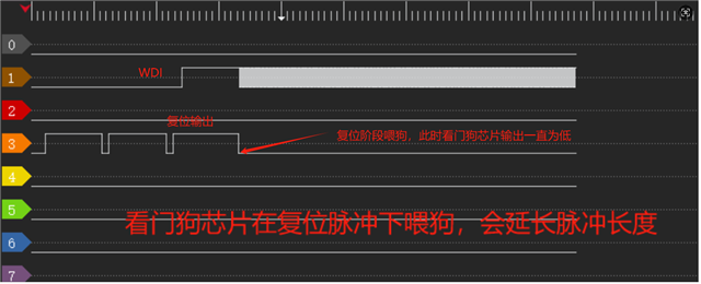

你们好!当初始引脚没有初始化时,芯片WDI没有产生输入信号,此时看门狗芯片产生复位,输出复位信号(低电平);
在低电平持续的过程中,再给看门狗芯片开始喂狗,为什么芯片一直输出低电平,处在看门狗有效阶段;而且持续处于低电平(复位有效)
相反,在输出高电平期间,此时正常喂狗,此时看门狗芯片正常,不会持续处于复位状态;
