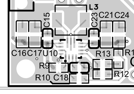

这是PCB布局,实际测试的时候电感的嗡嗡声比较明显,请问有什么改善方法吗?
啸叫噪声可能是由多种因素引起的,如电感器饱和、稳定性、可听频率范围内的脉冲跳跃频率。建议你检查电感器的选择、补偿元件的值。
PCB布局也可以参考评估板用户手册3 Board Layout
电感啸叫大多是因为选择的值不合适或者PCB布局有关系。
TPS63070产品页面有WEBENCH® Designer,你参考TI的电源设计工具wenbench自行比较检查下你的设计:
https://www.ti.com.cn/product/cn/TPS63070
没有收到官网评估板关于有啸叫噪声的问题。
