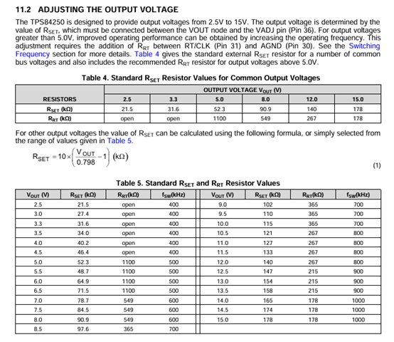

您好,该芯片内部集成了电阻,您只需上拉电阻到Vout进行电压设置,详情参见手册11.2 ADJUSTING THE OUTPUT VOLTAGE
https://www.ti.com/lit/ds/symlink/tps84250.pdf#page=14

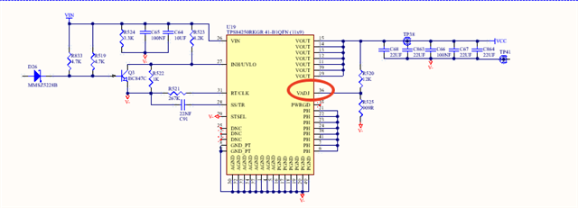

您好,由于如下设计书里面没有我需要输出的电压值,所以采取这种电阻分压的形式得到任意我需要的电压,频率固定为800K,,目前需要输出精确的12.3V,所以想知道内部集成电阻阻值和此引脚基准电压。
对于其他电压值,你可以使用上面的公式进行计算。
您好:
内部集成电阻阻值?此引脚基准电压?
您好,首先我们是不推荐您外加下拉,您可以使用并联电阻的方式很容易实现对Rset精确控制,结合公式即可精确控制电压。如果您一定要使用外部下加电阻,根据公式很容易推算出,v=1V,r=12.53k, 仅供您参考。
