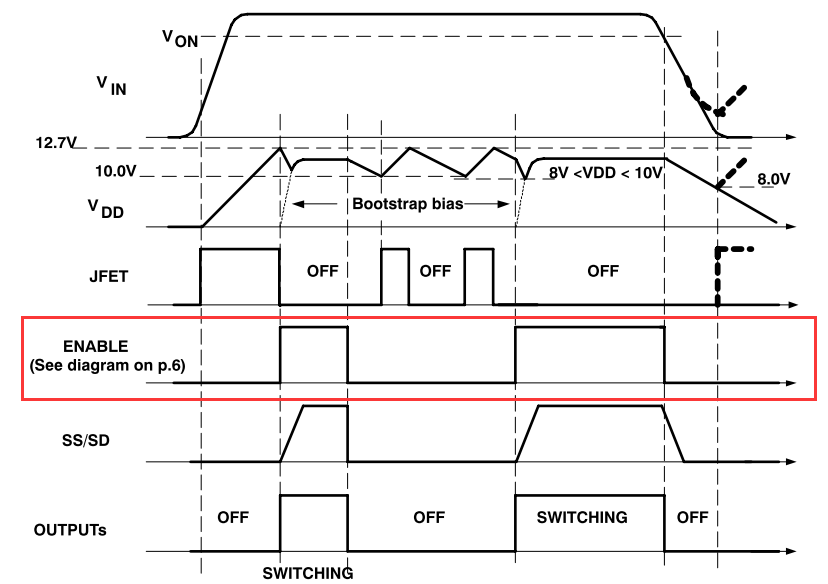

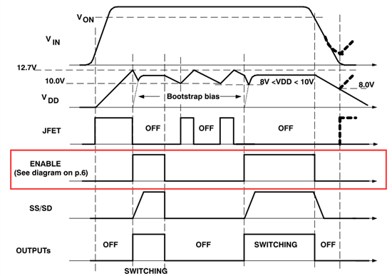

UCC2897A不停的软启动软关断,

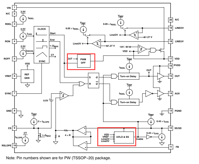

参数按照datasheet设计的,不同点有二:
1、VDD(PIN16,PIN17)供电采用外部直流电源直接供电
2、VIN(pin1)跟VDD直接连接的。
3、逻辑关系也按照下图的逻辑关系对照了。
问题:VDD直接给电压超过12.7V后不变或往上继续加,可以明显看到SS端(pin12)是不停的软启动软关断,也就是SS端为三角波(充电和放电),忘记截取波形了。
但是当VDD端电压降低到12V,OUT(pin15)就有驱动波形输出了。求问这到底是什么情况引起的呢?怎么解决啊。

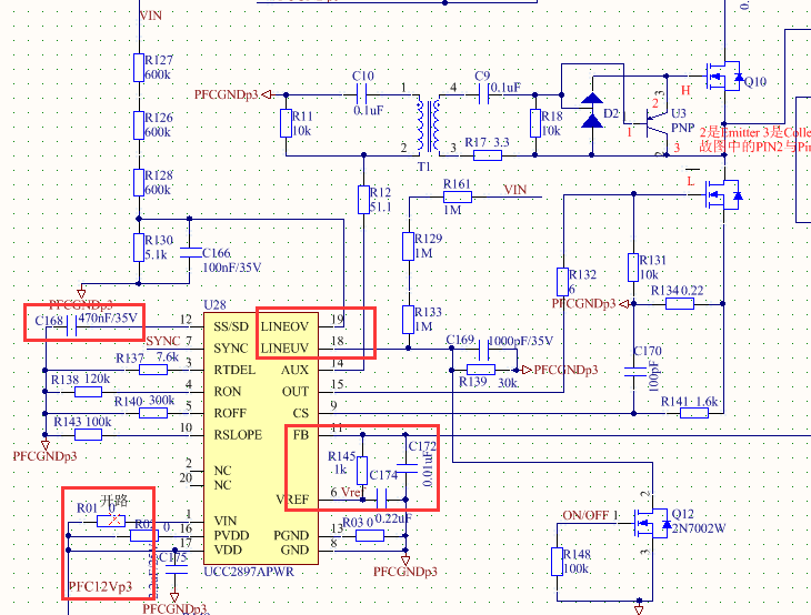

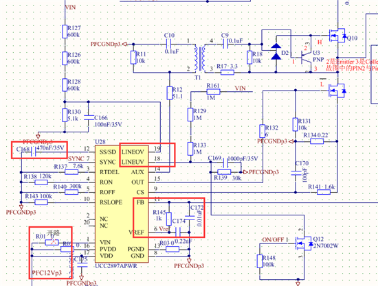

原理图:

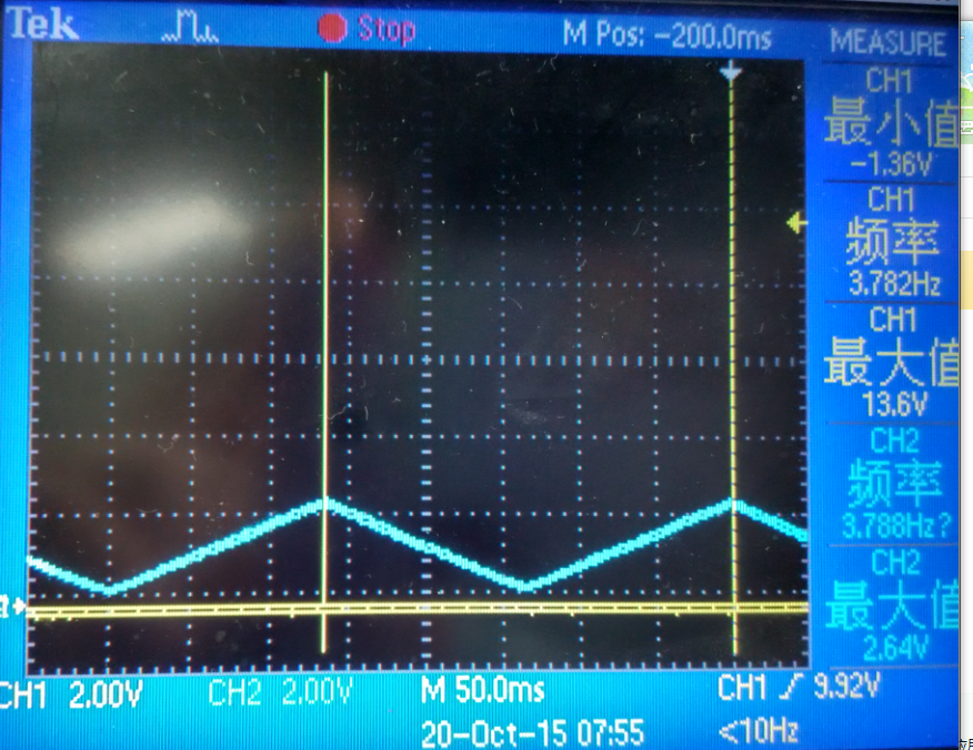

out与ss端电压情况。
