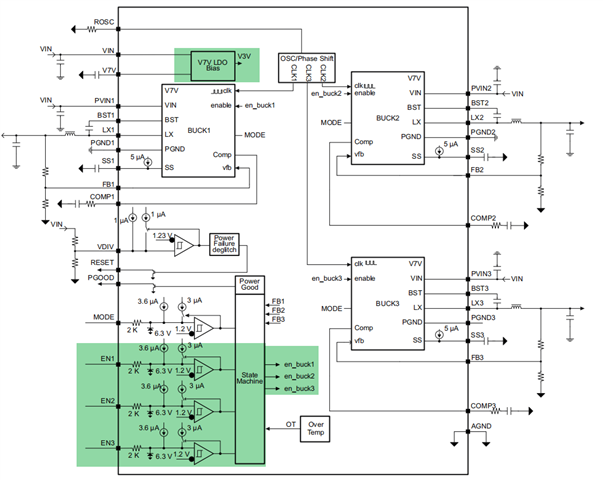

由于调试时发现此问题,因此我查阅了如下讨论,并得到了答案。
但是数据手册中,我并未找到相关内容。
反而,我注意到V7V在Block Diagram中,表示为always-on模块,与任何信号都无关。
请帮忙指出,数据手册是否漏了相关内容的描述?

您好
我从Figure 7-8. Startup Power Sequence图中获知的信息表明,EN在低电平时,V7V仍然会输出。且V7V的输出只与VIN有关。

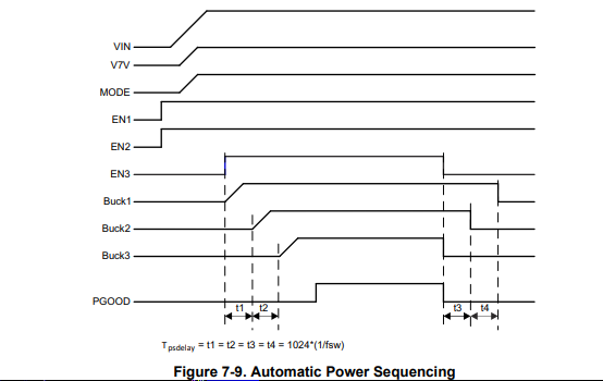

您这是上电过程的。
请参考这个图。
