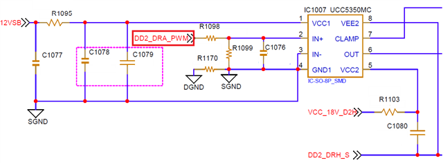

請問使用UCC5350的一次側VCC使用12V
但輸入訊號(PIN2)的電壓準位是3.3V在應用上是否會有風險?
還是會建議將輸入訊號抬升至與VCC一樣到12V會較合適?
再請協助解惑,謝謝

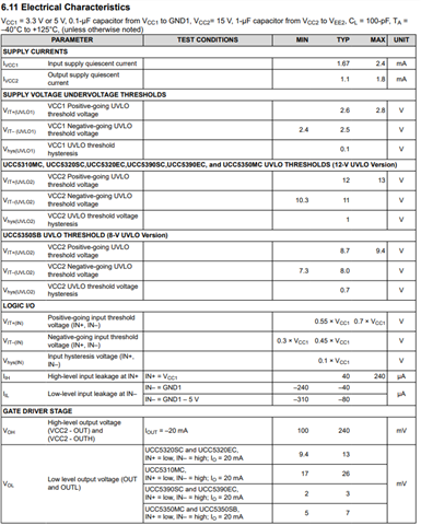

鼓励客户围绕driver的输入阈值规格进行设计。
可以在数据表的6.11 Electrical Characteristics of the datasheet找到:
