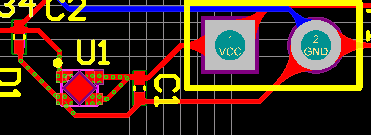

| 自己做一个电路,发现这个芯片压根没工作。手册上不是说0.5V压差就行吗?求了解的指导。 |
Hi
按照datasheet上电路连接,输入3.8V,EN接高电压(0.9~Vin), 输出没有3.3V吗?
Hi
检查一下有没有焊接问题? layout,datasheet也有参考。
Hi
我觉的不会是熔断的,不然有痕迹的。
不过你的layout确实不好,一般要求输入输出的PAD大一点,输入输出电容尽量靠近芯片输入输出脚。
会不会你在焊接过程中,将小走线碰断了,这个走线应该尽量宽一点。

我看不到芯片的marking. 正对marking, 左下角第一脚就是芯片的第一脚,然后逆时针方向数其他脚。
