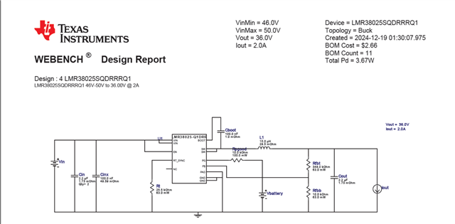

LMR38025: LMR38025SQDRRRQ1
Part Number: LMR38025
我们想设计一个-48输入,-12输出 2A左右的电路,发现ti没有直接支持负电压输入,负电压输出的芯片.是不是只能负电压作为参考地,0v作为正输入,这种曲线调整的方式,来达到效果?. 比如用这种+48输入+36来等效 -48输入,-12输出.
就是把图中的gnd接-48,vin+接gnd,然后输出自动就是-12v.
