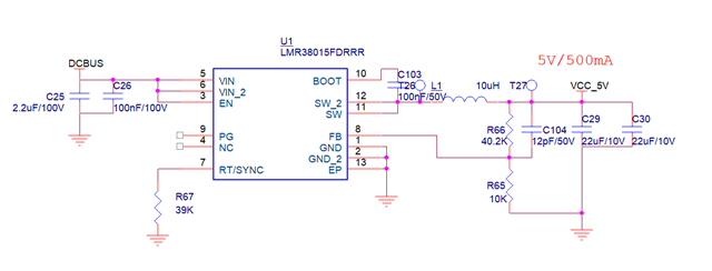

LMR38015: LMR38015FDRRR 输出低频纹波
Part Number: LMR38015
LMR38015FDRRR 输入48V,输出5V,带载0.3A时,输出电压纹波出现27KHz的低频波动,造成电压纹波增大,这是怎么造成的,要怎么消除?
