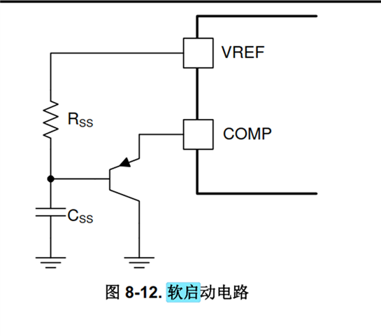

UCC2843数据手册中软启外围电路如下 :

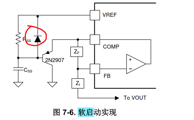

UCC28C43中软启外围电路如下:

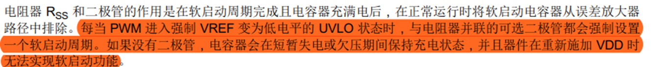

从上图可以看到,UCC28C43的软启外围电路中多了一个二极管,数据手册中给出的解释是,PWM控制器断电后,将CSS电容上的电荷放掉,从而保证每次都能软启,如下:

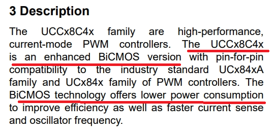

我想请教一下,为什么UC2843不用加这个二极管,是因为可以通过芯片内部放掉?UC2843对CSS电荷的放电速度比UC28C43更快?
