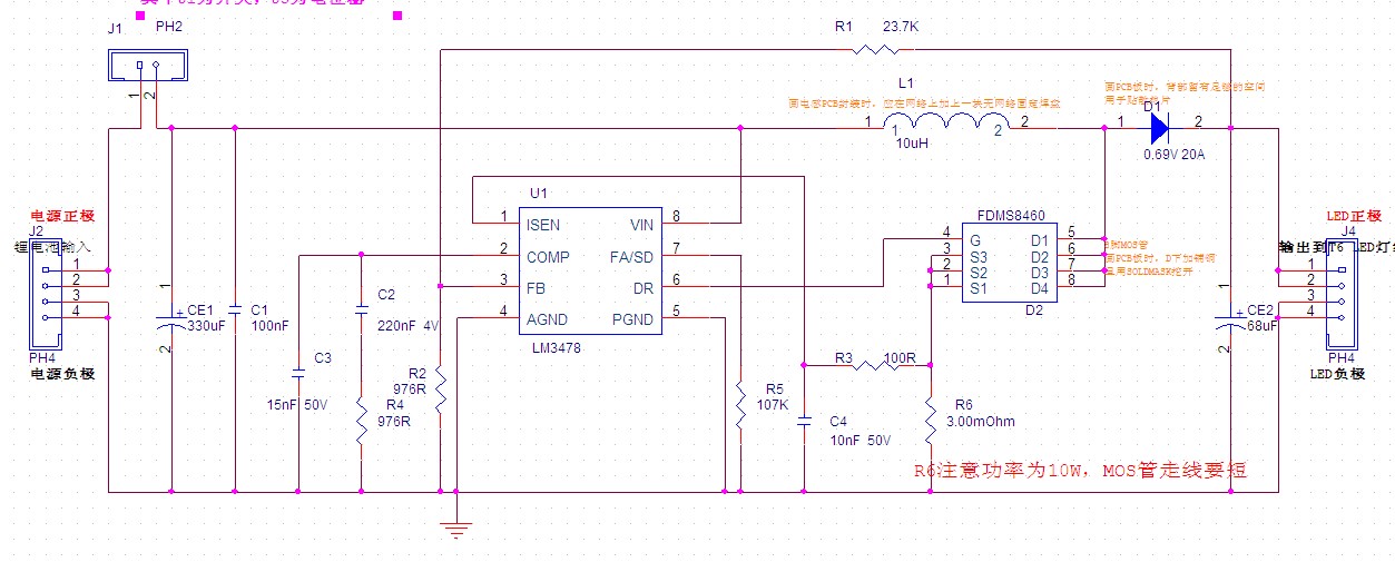

最近用LM3478设计了一个升压电路,输入12~17V,输出31.5V,6A。按照网站设计制作电路后,
出现电流达不到设计要求的问题,现象如下:
电路带载,(负载为LED灯板)。导通电路,逐渐减小负载电阻,提高输出电流,当
输出电流超过2A时,芯片进入过流保护,电路不工作。
请大家指教下,问题出在哪里,谢谢!
附上电路图
Hi
输入电流非常大,此时你需要注意layout,输入电容建议并联1~2个4.7~10uF陶瓷电容降低ESR,输入电容layout必须尽量靠近电感输入端,Pad走线要尽量的宽。
其次输入峰值电流是非常大的,那么你的功率电感饱和电流一定要足够。
HI
Layout上还要注意功率走线,避免noise干扰,特别是电流保护脚的。
您的意思是noise干扰导致芯片提早进入过流保护?
调节FA/SD管脚的电阻是否也有关系呢?
HI
输入电压没有问题,只是要确认一下输入layout以及电容,防止输入电压有被下拉的现象,输入电压被拉低,会导致更大的输入峰值电流,可能导致电流保护或者电感饱和。
