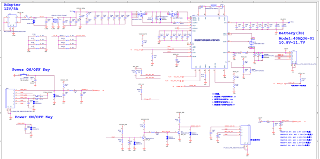

BQ25792: 上电后,没有进入充电状态
Part Number: BQ25792
你好,目前我们在用BQ25792进行电池充电管理,但发现上电配置后,BQ25792未开始充电, 0x1C一直是0x0A,检查0x20和0x21返回0,ADC读取ibat一直为0,具体信息如下:
[ 1631.872171] chrg_stat_0 f
[ 1631.872620] chrg_stat_1 a
[ 1631.873070] chrg_ctrl_0 a2
[ 1631.873518] chrg_stat_4 1
[ 1631.874031] fault_0 0
[ 1631.874544] fault_1 0
[ 1631.875057] chrg_stat_3 40
[ 1631.876586] vbat_Adc 8866000
[ 1631.878054] vbus_adc=11996000
[ 1631.879396] ibat_adc=0
[ 1631.880800] ibus_adc=1785000

能否帮忙看一下是不是哪里配置有问题。
