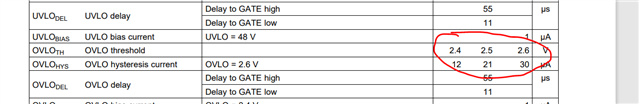

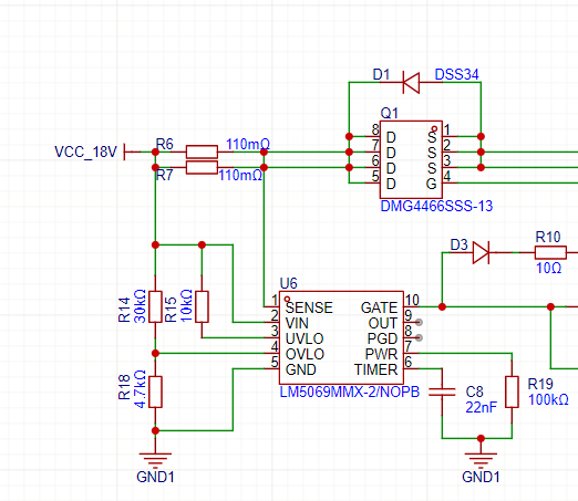

请教各位TI工程师,按照上图过压保护参数,过压保护理论值为18.45V左右。实际测试结果,输入电压18V可以正常输出,慢慢升高输入电压到18.2V左右时就被保护。
并且芯片保护后降低输入电压到18V也不会自动复位,用万用表测试OVLO引脚电压发现分压值变为2.56V左右。
在使用两个LM5069芯片做双重保护时还遇到另外一个现象,在输入端施加18V电压没有输出,用万用表量OVLO引脚电压为2.42V左右,测量完OVLO引脚之后MOS管就被导通,如果不用万用表测量MOS管一直不导通。
