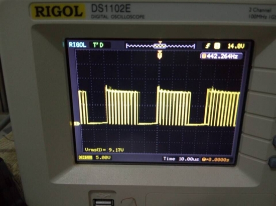

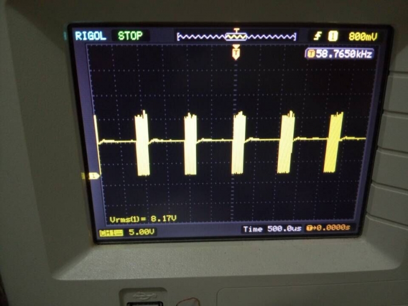

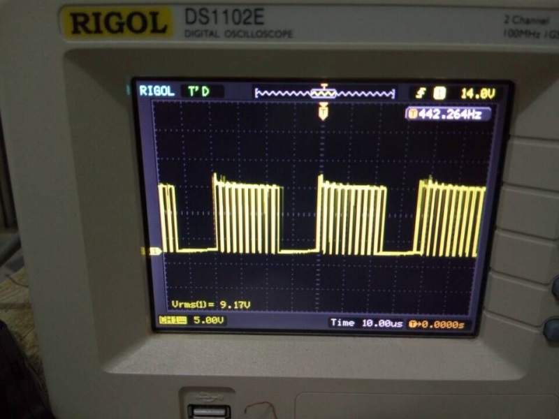

采用LM3478做了一个升压电源 ,输入6V-8.4 v 两节锂电池 ,输出12V 2A .如附件原理图 ,
问题1:LM3478 挂载启动 产生输入短路 ?
问题2:LM3478 空载输出电压不稳定 ,有点波动 ,波动幅度 11.2-11.99 V ,请问是不是要加假负载 ? 且开关管波形是间歇震荡 如附图之波形 ?
问题3: LM3478 波形挂满载 有两个周期占空比不一样 ? 挂半载 出现间歇震荡 ?

Hi
在输入增加2个330uF的输入电容,看看挂载启动是否改善。
能否将你的layout放上来看看?
