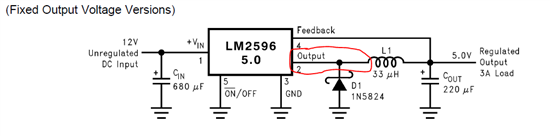

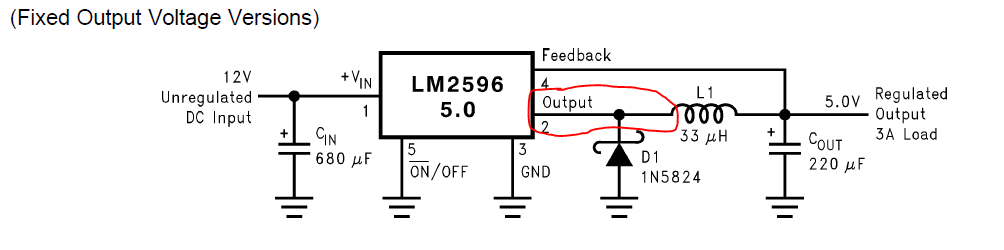

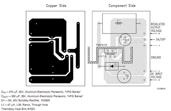

LM2596 PCB 走线问题
Other Parts Discussed in Thread: LM2596
LM2596 的反馈线 要求远离电感,这个远离 是多少距离合适呢 ?因为反馈是从电感的一个输出端接回去的,感觉比较难做到远离(布线的时候)。
