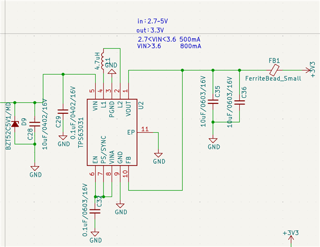

根据手册,输入3.3V,理论VIN>2.7V时带载能力最大为500ma,
实际测试的时候,负载CC模式,负载打到500mA,芯片无输出,
降低负载到450mA,芯片正常输出3.3V,这个时候可以继续拉高输出电流,
拉高到550mA,才会出现明显的电压跌落,
想请教下,为什么我直接带载450mA以上时电源无法启动?而启动后却可以继续拉高输出电流,
那么我这个回路的实际负载能力到底是450MA还是550ma呢?如果是有问题,我改如何整改呢?
原理图:

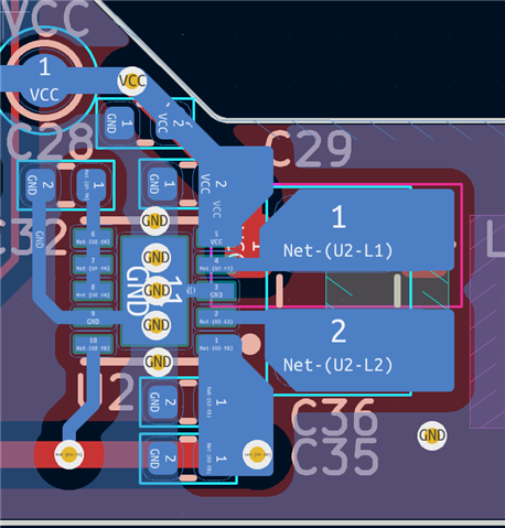

PCB:
  • 去掉一个输出的10u的电容,提高了10mA左右的带载上电的上限,但纹波从60mV左右上升到了100左右
  • 您好
    根据您的描述给出以下建议:
    1. 实际负载能力的判断‌:
      • 根据你的描述,当负载降低到450mA时,芯片能够正常输出3.3V,并且在启动后可以继续拉高输出电流至550mA才出现明显的电压跌落。这表明,在芯片已经启动并稳定运行的情况下,其负载能力可以超过450mA,但可能受到其他因素的影响(如热效应、电源稳定性等),使得在持续高负载下性能下降。
      • 因此,你的回路的实际负载能力可能介于450mA和550mA之间,但具体数值需要更详细的测试和评估来确定。
    2. 可能的原因分析‌:
      • 启动电流需求‌:TPS63031在启动时可能需要较高的瞬间电流来建立稳定的输出电压和电流。如果负载过大,启动瞬间所需的电流可能会超过芯片的最大启动电流能力,导致芯片无法启动。
      • 电源稳定性‌:电源的稳定性也可能影响芯片的启动和负载能力。如果电源电压波动较大或存在噪声,可能会影响芯片的正常工作。
      • 其他电路元件‌:电路中的其他元件(如电感、电容、电阻等)也可能对芯片的负载能力产生影响。例如,电感的饱和电流、电容的容量和耐压值等都需要满足芯片的工作要求。
    3. 整改建议‌:
      • 优化电源设计‌:确保电源电压稳定且噪声小,可以考虑增加稳压电路或滤波电路来提高电源的稳定性。
      • 调整负载‌:在启动时尝试降低负载,待芯片稳定输出后再逐渐增加负载,以观察芯片的最大负载能力。
      • 检查电路元件‌:仔细检查电路中的元件是否满足TPS63031的工作要求,特别是电感和电容的规格和性能。
    官方相关资料:
    1、https://www.ti.com.cn/cn/lit/gpn/tps63031 datasheet17页有相关的布局指导
    2、https://www.ti.com.cn/cn/lit/zip/slvmba5 官方给的仿真模型您可以用来匹配阻容电感等参数。
