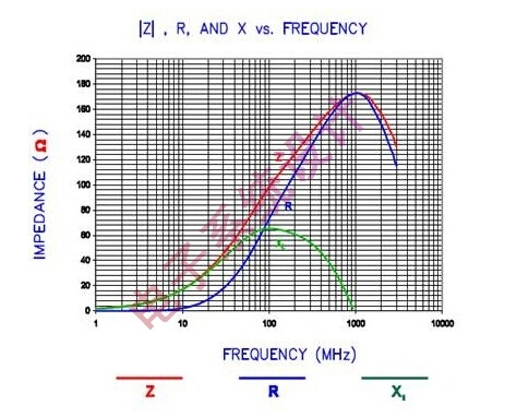

电感有扼流作用,电路中的电流突然变化时,流过电感的电流不会突然变化,而是缓慢变化,那么磁珠有这个作用吗?磁珠和电感的区别是什么?怎样区分电感和磁珠?

磁珠是一种电感,磁珠使用的一种高磁导率和高频损耗(通俗的磁损耗)比较大的铁氧体材料制成;磁珠一般用标称频率100Mhz下的阻值作为典型值,通常规格书给出1MHz~100MHz(或更高)下的阻值,这个电阻是要区别于电抗的,因为产生了损耗。磁珠常用于滤波、地连接、信号连接,通低频阻高频,最主要的是消耗高频干扰杂波的能量。
电感是并不只有磁珠,电感单位是H,常用的电感指的是用来滤波、储能,通常希望磁损耗小的,如电源上用的共模电感、输出滤波电感、buck上的电感。电感的频段从硅钢的工频电感(50Hz)到铁氧体的几十~几百KHz,到岥莫合金、超微晶的。
磁珠和电感区别在高频的损耗问题,许多场合电感和磁珠可以混用;在信号电路上需要抑制信号杂波的反射,通常用磁珠;而需要短时储能电路通常不要用磁珠。
