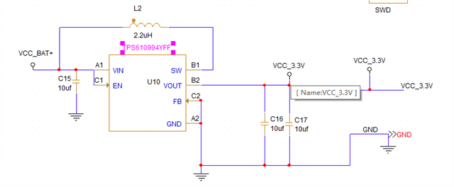

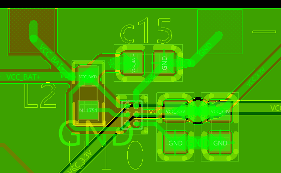

原理图如上
电池电压为3.8V ,焊接完之后 万用表实测 输出电压为3.8V
求解

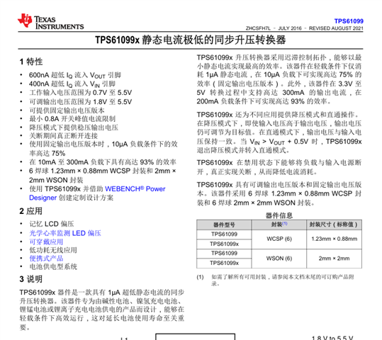

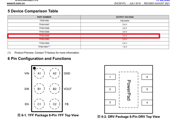

这款芯片为Boost, 低于3.1V输出稳定3.3V。如果需要低压高压都稳定3.3V,推荐选择buck-boost. 请从下方选型工具中选择。
