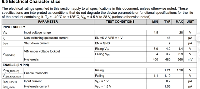

TPS54202: EN脚电阻设计中PDF文件不清楚,不懂VIN和V_start和V_stop之间的关系
Part Number: TPS54202
您好,在电阻设计中EN引脚的R4和R5应该如何设置,我是使用帖子里的excel计算的,但是我不清楚输入电压VIN和V_start,V_stop的关系。
1、输入电压是12V,V_start和V_stop应该是多少呢
2、当输入电压不是固定电压,变成了 9~15V的范围,此时V_start和V_stop又是多少呢
期待您的回复!
  • 感谢您对TI产品的关注!
    关于你的咨询,你的设计中涉及到undervoltage lockout (UVLO)吗?
    如果不涉及可以忽略这2个电阻。
    这2个值的设定与,电气中的下面参数是有联系的。
  • 您好,感谢您的回复。我的设计中涉及到undervoltage lockout (UVLO)。
    1、我的输入电压是12V,您推荐将Vstart=13V,Vstop=11V吗
    2、关于R4和R5的阻值计算,数据手册中VENrising=1.22V,而Excel表中VENrising=1.21V。1.22V和1.221哪个是准确的呢
    让我比较疑惑的是VENrising应该是1.22V还是1.21V呢,因为不同的值带入公式计算的R4和R5的值不一样。您可以分享这个信息吗
  • 1, 可以。
    2. 以datasheet为准吧, datasheet是最新的。 excel有可能是之前创建的一致没更新。
