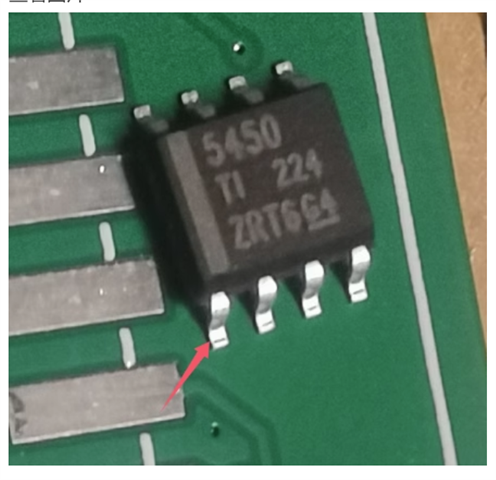

你好,这是我的12V转5V的电路,不知道为什么,输出电压仍旧是12V,是我芯片接反了吗。
下图箭头标注的是我PCB焊接的1号引脚
如果引脚没问题的话,到底是哪里出问题,会导致输出电压没降到5V,反而输出了和Vin一样的电压。
当然,在pcb设计里,我没有严格按照手册要求,但是这样会导致这种严重的问题吗?有熟悉这类问题的人可以出手帮忙解答一下吗,感谢~

    关于你的咨询, 你指的Pin1脚没什么问题。
    看了你的电路,下面几点你调整下看看。
    ENA使能悬空就可以了。
    C28没什么用。
    R9和R11的阻值,还有L1电感值,你按下图修改下。
    如果还不好,有可能是你的PCB设计有问题。
