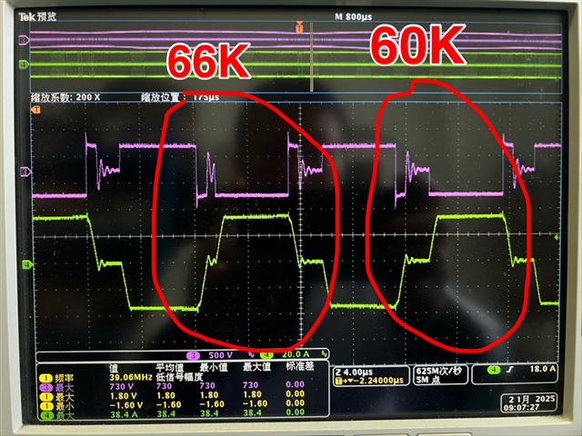

UC3846: 芯片的应用问题
Part Number: UC3846
在一款产品上出现一个奇怪的问题,紫色是功率管DS波形,绿色是变压器原边电流波形,在中、小负载时正常,大负载时出现开关频率的波动,在66K和60K之间波动,造成变压器原边电流死区时间不对称(频率变化的时候),什么原因会影响3846的开关频率呢?
最大功率9.6KW的全桥逆变主回路,峰值电流控制,有斜率补偿,在输出功率7.5KW以内时,没有这个现象,频率固定不变,在9KW以上时会出现频率抖动,60K—66K—-60K
逐波限流工作应该正常,电流峰值对称,也没有偏磁
请帮忙看看是什么问题以及怎么解决,谢谢!
