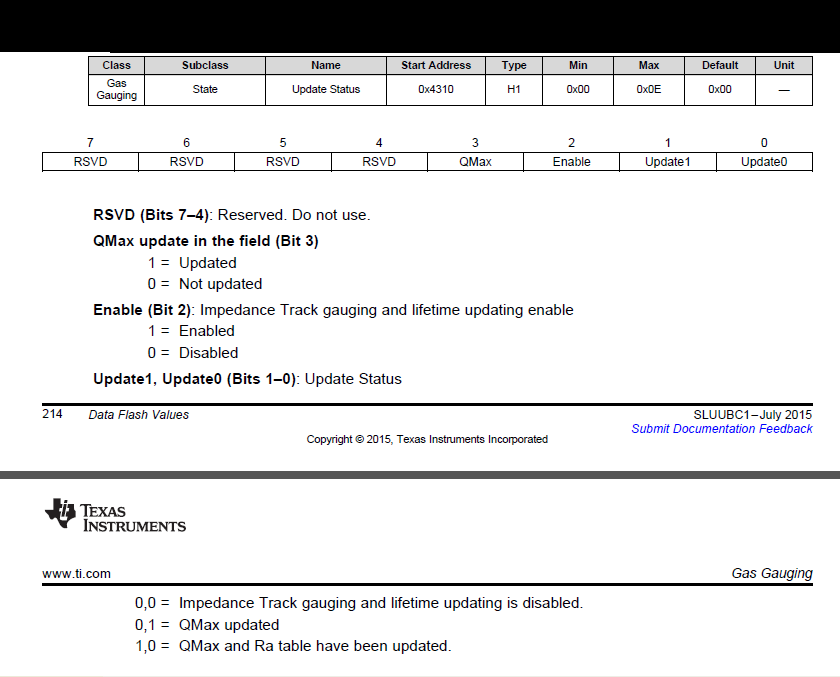

看了很久的资料,还是没有找到资料介绍BQ40Z50-R1如何量产的,现在有几个问题:
1.我已经完成了校准、配置、CHEMID这三步了,接下来准备进行电池的循环学习,但不知道循环学习前需要配置什么?
2.循环学习怎样才算学习完成,学习完成后还需要配置么?
3.以后量产是不是直接烧srec文件+Seal就可以使用了
