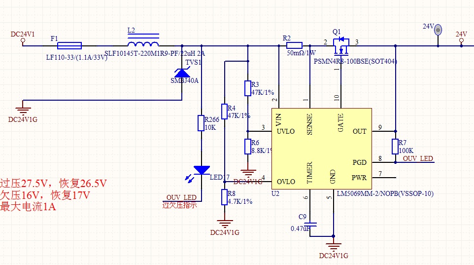

我用LM5069做过欠压保护,电源正常输入范围24V,外部电阻网络设置的欠压和过压保护点分别是:欠压16V保护,17V恢复;过压38V保护,37V恢复。
将电压调至欠压或者过压保护点,输出被关断。再反向调回到恢复点,欠压恢复时,测量UVLO引脚电压已经大于2.5V;过压恢复时,测量OVLO引脚已经小于2.5V,但外部MOS管始终无法再打开,直至电压调至接近24V才可以再次打开。
PWR引脚开路,TIMER引脚接100nF电容,VIN引脚和SENSE引脚之间的电阻选的是50mΩ,MOS管选择的是NXP的PSMN4R8-100BSE,24V正常工作时电流不到200mA。其余部分电路是按照数据手册设计。
请问是什么原因会造成这种结果?
