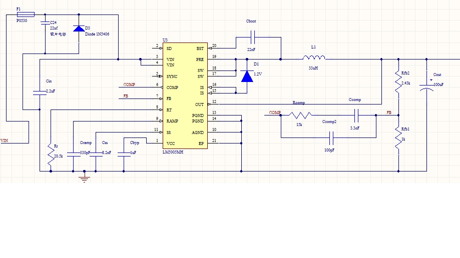

LM5005输出电压不稳问题
请教:下面这个电路,Vin小于26V,输出正常,当VIN超过28V后,Vout=1.3V;正常输出应该是4.2V左右。
