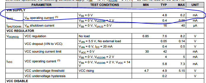

LM5117静态功耗太大,可有方法解决
Other Parts Discussed in Thread: LM5117
因为系统会用电池供电,LM5117设置了UVLO,电压降到UVLO后,静态电流还是有5~6mA,可有什么解决方法
